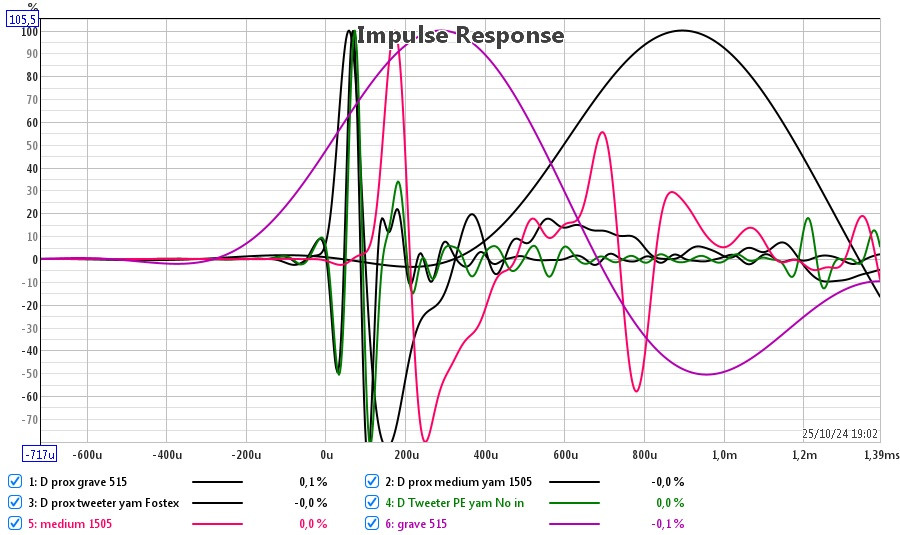

REW:Alignement impulsionnel des HP de mon système
#30
RE: REW:Alignement impulsionnel des HP de mon système
overlay des impulsions prox (courbes noires en phase mini) et impulsions avec les ecart temporels vu du pe avec l'alignement actuel qui etait deja assez correct ...
[Image: 2q2Pmbe.jpg]
