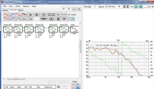

simu avec les eq initialisées dans le filtre du SUB le 7 octobre 2024
(eq59,7hz -6db Q4 , 80,6hz -9db Q14 ):
![[Image: dpDLBwb.md.jpg]](https://iili.io/dpDLBwb.md.jpg)

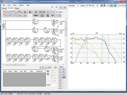

simu avec les eq proposées pour le Sub le 6 octobre 2024 (eq55hz -6db Q4 , 83hz -9db Q14 ):
![[Image: dpDLqAu.md.jpg]](https://iili.io/dpDLqAu.md.jpg)

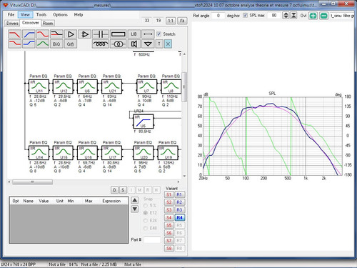

simu avec les eq initialisées dans le filtre du Grave le 7 octobre 2024 (fc 80,5hz):
![[Image: dpDLoox.md.jpg]](https://iili.io/dpDLoox.md.jpg)

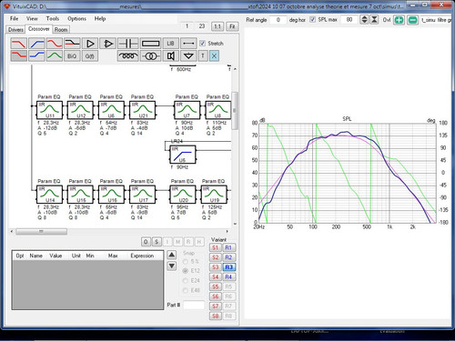

simu avec les eq proposées le 6 octobre 2024 , pour le filtre du Grave (fc 90hz):
![[Image: dpDLCtj.md.jpg]](https://iili.io/dpDLCtj.md.jpg)

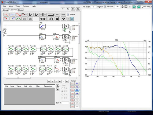

simu avec les eq initialisées dans le filtre du grave , le 7 octobre 2024 :
![[Image: dpDZBCx.md.jpg]](https://iili.io/dpDZBCx.md.jpg)
