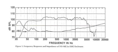

Comment j’ai allié la théorie à la pratique sur mon système 4 voies
voici une courbe de reponse d'une Vot qui illustre parfaitement la chute de niveau sous 150hz que l'on constate sur toutes les mesures , elle correspond à la limite de charge du Pavillon , au dessous la caisse se comporte comme un Simple bass reflex , avec moins de sensibilité qu'avec l'effet actif du pavillon ..
[Image: dQIiWNf.md.jpg]
https://www.lansingheritage.org/images/a.../page3.jpg
