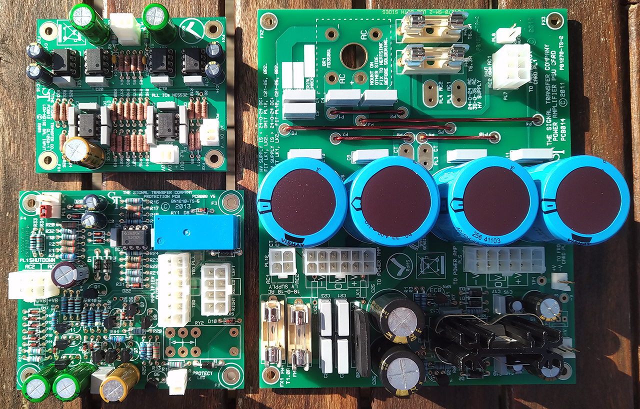

Le peuplement du deuxième jeu de cartes se poursuit tranquillement. Cool
On note les Nichicon Muse bipolaires verts en entrée de la Balanced Input Card
(j'ai utilisé les mêmes pour ceux de la Protection Card).
Ce sont des 47u/50V. Je n'ai pas testé leur ESR, mais ils semblent subjectivement excellents à l'écoute.

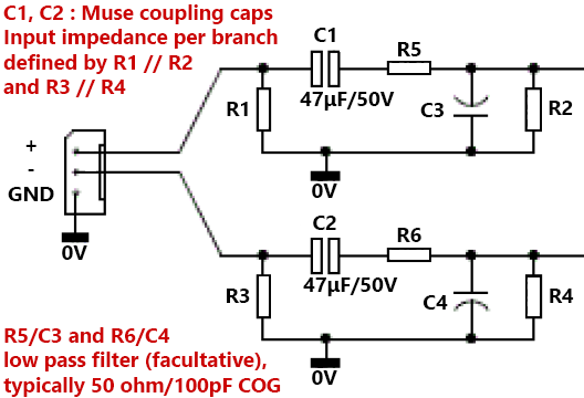

Plusieurs arguments (sérieux) à propos de l'ESR des condensateurs et la non-relation entre ce chiffre et leurs qualités/défauts à l'écoute :
10 to 100uF caps and 100 Hz measurements
L'avis d'un électronicien avancé :
https://forums.melaudia.net/showthread.p...#pid144456
Un lien de mesures des Muse sur Diyaudio :
https://www.diyaudio.com/community/threa...md.270676/
Ce qu'il en ressort :
Citation :For fun, I compared the 33 uF Nichicon ES to a Solen 47 uF, 630 V polypropylene capacitor. They were line-on-line until the 33 uF hit the high-pass rolloff.
The executive summary is: If you want low THD, avoid excessive voltage across the coupling caps.
This is pretty easy to do by using a relatively high input impedance, such as the 10-100 kohm commonly found in audio gear.
Une façon correcte de les mettre en œuvre :
Ex. R1 150k, R2 39k2, input impedance 31k
