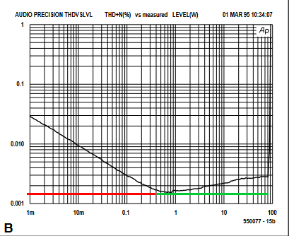

(07/09/2024-18:04:00)RM8Kinoshita a écrit : Parce que le Bryston est conçu, comme beaucoup de gros amplis et cela se voit bien sur son relevé de mesures, pour donner son meilleur entre 1W et l'écrêtage, donc satisfaire l'utilisation avec des HPs de sensibilité "courante" et pas une compression montée direct au cul (nécessitant en gros 100 fois moins de puissance, sensibilité ≃ 20dB de plus ; celle-ci doit donc être atténuée convenablement, de façon à matcher la sensibilité de l'enceinte "courante" pour faire remonter la zone de travail de l'ampli  à un régime identique, si on ne veut pas fausser les conclusions sur ce dernier).
Sur ce type d'ampli, en-dessous aux plus faibles puissances, à 0.1W la disto remonte, et à 1 mW, elle dépasse sans doute le 1%
(et ceci mis à part la remontée du bruit qui transparait aussi sur la mesure)
A moins d'avoir un problème de vue, pour le nonante dont tu as donné les mesures, c'est 0,03% pour 1mW, loin des 1% que tu annonces.
Pour le  Bryston 3B, c'est 0,12% à 1mW, toujours loin des 1% .
 Et puis 1mW ? Sur une compression de 105db/W/m, cela représente 75dB/ 1m. C'est effectivement un niveau d'écoute très réaliste... Big Grin Et une mesure très utile...  Si on écoute à 3 mètres, c'est 66dB...  allez, 70dB en stéréo. Tu peux inviter Douglas Self, tu ne lui feras pas mal aux oreilles...
Une fois de plus, une personne qui pense qu'un ampli qui empile les 0 après la virgule en DHT est "Blameless", signifie qu'il n'en a pas écouté beaucoup. C'est pourtant à mon avis une chose indispensable.
