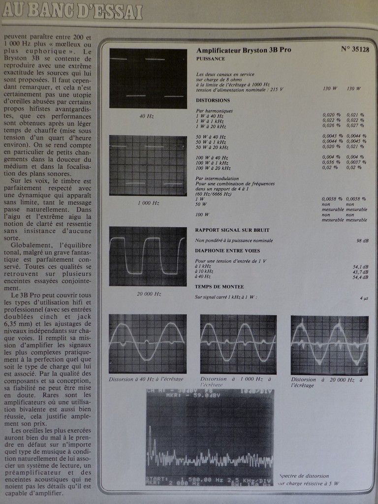

Un amplificateur, quelle que soit sa puissance max de sortie, doit être capable de fonctionner sur des enceintes de 88dB/W/m comme aux fesses d’une chambre de compression.
Explique-nous pourquoi un Bryston 3B, dont le taux de distorsion à 1W /8R 1KHz est de 0,022% sonnerait moins bien qu’un 300B qui est à 0,3% pour la même puissance ?
Explique-nous encore pourquoi ledit Bryston gueule dans le haut du spectre lorsqu’il est branché aux fesses d’enceintes de rendement conventionnel, comme les Athom GT3? alors qu’avec un 300B, un Hiraga, un 8W Le Monstre que j’ai oublié dans ma description, ou encore un Kaneda, tout passe sans difficulté ?

Ne parle pas des tubes que tu ne connais pas, RM8. Un ampli monotriode 2A3 (pour citer la plus polaire des triodes) de 3,5W /8R max a une DHT qui atteint les 1% pour 0,5W en sortie. Et pourtant, des milliers d’audiophiles japonais utilisent cette triode dans le haut du spectre. Seraient- ils sourds, et en quoi un Bryston qui distord 30 fois moins à cette puissance serait il défavorisé ?
