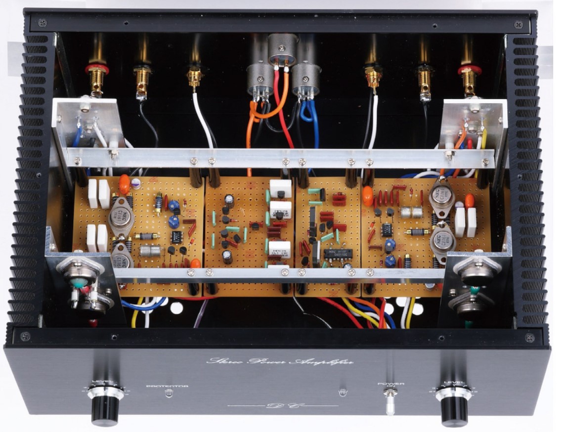

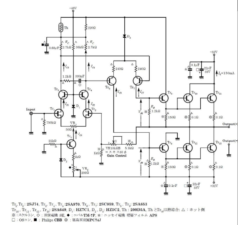

pour le 289 (MJ 2023  5 & 6 )
voici le beau BB
avec le schéma ....
Il faut avoir pour le faire, 8 transistors 2SD188 de NEC (bien sur des originaux japonais ...)
je pense qu'il faut aussi les trier ...
Et il n'est plus IVC je crois Smile
Cdlt
