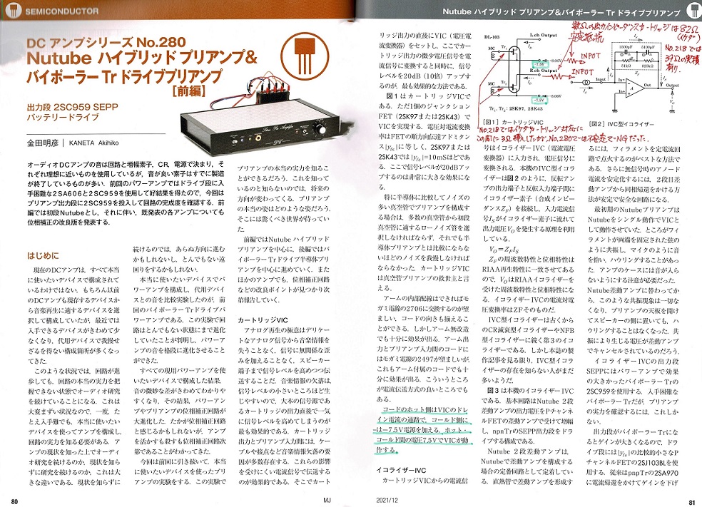

En ce qui concerne le préampli, c'est peut-être le No.280, et celui-ci utilise bien une RIAA classique, mais il y a peut-être une interface supplémentaire avec la cellule Ds ?
C'est ce préampli No.280 que je suis en train de terminer. S'il fonctionne comme je le souhaite, je reviendrai en parler ici.
Sur le document ci-joint, on peut voir ajoutée la modification à faire sur ce préampli pour l'utiliser avec une autre cellule que la DL103, en l'occurrence une IKEDA d'impédance 3 ohms, ce qui ouvre la porte à beaucoup d'autres cellules.
