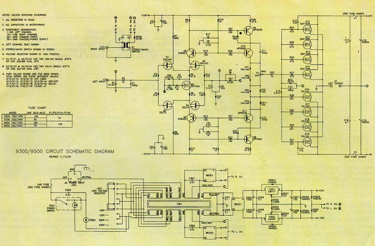

Je me demande quels sont les amplis hifi les plus populaires de par le monde.
Je vois que vous avez déjà un peu abordé la question.
Il y a un autre truc qui me chatouille le cerveau, ce sont les amplis
dont les transistors de sortie sont montés en émetteur commun
ou source commune, par exemple :
A
Les amplis de cette catégorie A présentent en boucle ouverte
une impédance de sortie assez élevée (et très basse en boucle fermée)
sont assez bien cotés.
les Transnova, apprécié semble-t-il par Jean Hiraga,
Nombreux modèles, les plus récents chez Hafler
https://forums.melaudia.net/attachment.php?aid=17367
Le Vanderkooy
Linear Audio volume 9, avril 2015
le Greg Ball SKA GB150D**
https://www.diyaudio.com/community/attac...df.358053/
B
avec une contre-réaction locale en Szikai ou même en triplé,
le Quad 303,
les Crimson,
le Linsley-Hood de 1979. A mon avis, bien meilleur que son classe A
de 1969.
De ma petite expérience, je les trouve très bons en basse fréquence,
disons en dessous de 1000 Hz. Des avis ?
