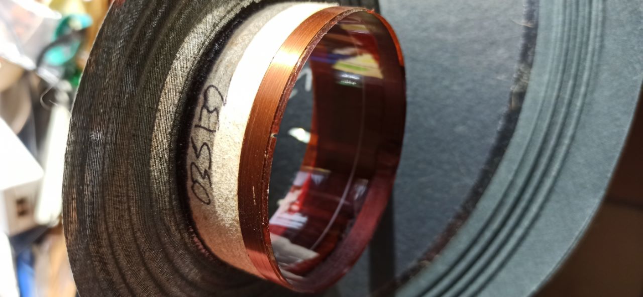

J'avais acheté deux membranes GPA de 416-8 C chez "The Speaker Exchange" il y a plusieurs années, voulant les monter sur des 420-8A...
 Les membranes sont bien marquées "GPA", la bobine semble un peu différente et j'ai mesuré 5,6 Ohms, le cache-noyau semble identique... Je les ai encore, les membranes de 416 ne conviennent pas pour des 420, les saladiers de ces derniers ont un diamètre inférieur...
Cordialement, François
