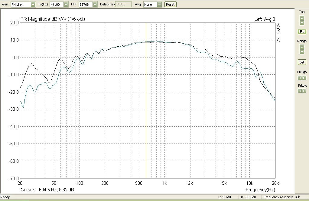

Tiens, regarde ce qu'un S2 qui pourtant à une technologie classique, chargé par un tube à ondes planes peut faire : A 200Hz, le niveau est identique de celui à 3KHz. Ne pas toutefois s'aventurer plus bas, comme d'ailleurs le recommandait le constructeur.
