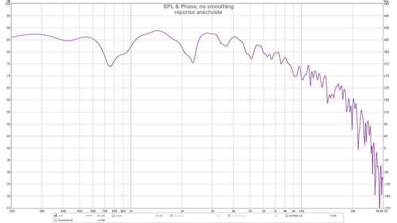

Un Sato, c'est une Fc à 100Hz, avec 1,73m de long... et 1m² à l'embouchure. A propos de réflexions internes...
Quand au 15A, Jean Fourcade avait mesuré sa réponse impulsionnelle chez Dominique : Un joli bordel !
Avec un fenêtrage entre -1,5 et 3,5ms limité à 200Hz et deux belles crevasses de 15dB.
Tout est ici :
https://forums.melaudia.net/showthread.p...556&page=4
Franchement pas terrible aux mesures. Mais à l'écoute, bien des systèmes calés avec REW ne sont même pas comparables...
