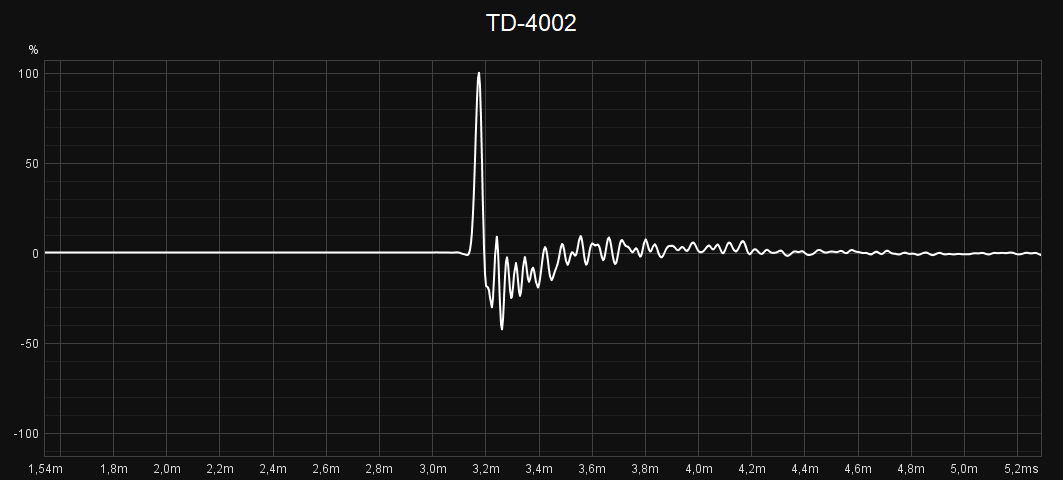

(19/03/2024-09:52:21)Etmo a écrit : Oui c'est ce j'ai également noté sur les mesures de Jean Fourcade concernant le 15A. Sur le spectrogramme ondelettes, on arrive à la conclusion que les aigus sont retardés par rapport aux graves. Comportement peu courant, en général c'est plutôt l'inverse qui se produit.
 C'est aussi ce que montre l'impulsion mesurée par Jipjhorn, avec des "trucs" en avance de 0,5 ms sur le pic principal:
[Image: TAD-4002-PULSE-AXIS.gif]
Comportement absent avec le même moteur (TD-4002) monté sur un autre pavillon ...
Sur l'impulse on voit probablement l'influence d'une petite réflexion quelque part en-dehors du pavillon,
probablement au sol, et de faible amplitude
crdt.
