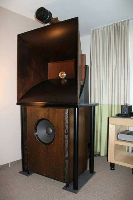

Pavillon Sato : qu'en attendre?
RE: Pavillon Sato : qu'en attendre?
Citation :La simple observation de l'image précédente, Onken 4 voies sonogramme - impulsion - vue de profil -
permet déjà d'évacuer certaines de ces positions.
D'accord, mais sur le systeme Onken 4 voies, le pavillon de bas-médium MS-200 W est droit. Sa profondeur étant de l'ordre du mètre, il n'y a rien d'étonnant que nous ayons 70cm d'écart avec le tweeter, lui-même reculé par rapport à l'embouchure du pavillon.
Mais avec un Sato, ça sera une autre histoire.
Citation :Comment le centre acoustique d'un HP peut-il être ailleurs que contre la membrane ou le diaphragme ?
Toute la question est là. Le centre acoustique d'un moteur+sato est-il au ras du plafond comme ici ?
