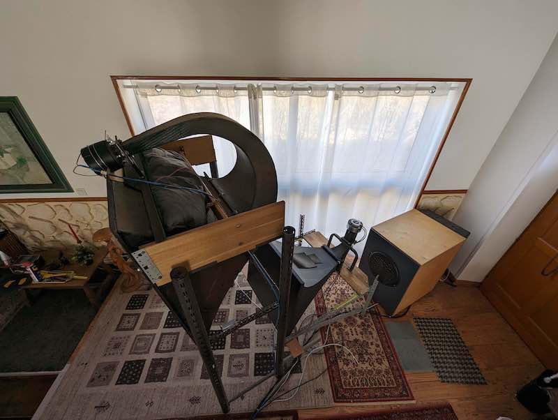

En réponses (dont MP Smile )  je vous donne cette somme d'infos, texte et schémas
La réponse est sur la question : comment intégrer un pavillon Sato / et ici dans mon cas > en n'utisant que des retards par alignements physiques des voies, donc pas de tweeter qui serait à 1,50m derrière les pavillons, mais une recherche sur les "possibles" des pavillons longs et alignés et qui "font" le spectre/ et dont la bouche peut arriver juste derrière (vu leurs longueur) la bouche du Sato.
Sato + court que la norme car moteur 2 pouces : l'entrée de la gorge se situe en "aval" par rapport à l'entrée de gorge qu'il aurait falut pour fixer un moteur 1,4" 1,5" ou 1" à fortiori.
Le moteur 2" est moins reculé par rapport à la sortie de la bouche ---> pavillon moins long ---> pavillon moins compliqué à placer dans une configuration avec alignements physiques des HP et des pavillons.
Les mesure sont faites en tenant compte des résultats musicaux vérifiés (sauf image 11 où je pousse le moteur en dessous de sa fréquence de fonctionnement pour voir si le Sato répond)
Le Sato peut monter jusqu'à plus de 4 ou 5 kHz... mais c'est de la daube... donc je ne communique pas les mesures...
on voit que :
en 1/ le moteur RADIAN 950 PB (membrane alu) monte bien dans l'extrême aigu sur un pavillon de + d'1m de long (profil exponentiel WE66) et il a un son très musical (énergique mais sans duretés)
en 4/ sur ce même pavillon le 375 JBL (membrane alu) chute à 10 kHz mais reste très musical / punch, percussion du son sont bien là !
en 5/ le Beyma 750ND monte bien aussi (à la mesure/ mais c'est moins musical que les autres)
En 10 et 11/ Le Sato descend bien à 100Hz (mais le moteur est poussé en dessous des limites de son fonctionnement / il donne quand même un résidu de 100Hz)
J'utilise des moteurs 2" tant pour les pavillons médium que aigu car je leur trouve une matière (cymbales métalliques par ex) que les 1" que j'ai eu ne donnaient pas (802 Altec, 2001 Tad)
Les mesure 4 et 5/ sont anciennes (micro placé diféremment, coupures différentes, volume différent, pièce différente avant déménagement)
En 6 7 8 & 9 ce sont les mix des différentes sections
(selon la position du micro de mesure il y aura des variations de courbures...)
La bosse à 80Hz : j'envisage de modifier la caisse ou bien d'essayer d'autres HP... je prèfererais éviter d'égaliser les voies.
Dans cette config complète
> aucune égualisation des voies
> aucun traitement numérique (100% analogique) seule la source en démat est en lien avec le "monde numérique".
