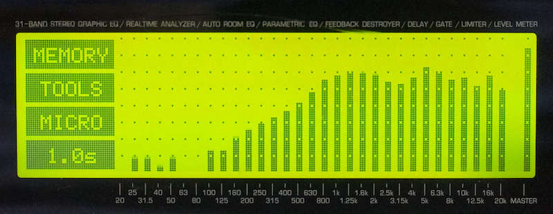

(09/03/2024-10:50:44)nicolasd a écrit : JM Le Cleach avait expliqué que le Sato n'était pas designé comme les WE car il utilise une section carré enroulée alors que les WE ont une section rectangulaire, donc plus plate ce qui favorise la réponse en haut.
Salut nicolasd !
Oui, et les flans latéraux du WE66 sont "plan" > seules les faces haut / bas sont en "courbure"
En sortie/ bouche de pavillon, c'est plus facile de réaliser des WE66 que des Sato...
mesures (photo de mon analyseur de spectre Behringer + micro de mesure) sur bruit rose avec moteur 2" Beyma 750ND monté sur mon "mini WE66" coupure électrique en bas à 600Hz
c'est le moteur 2" qui monte le plus, mais pas le plus "musical"
j'utilise maintenant sur cette section un moteur RADIAN 950PB qui monte moins (11kHz seulement avec une petite remontée vers 16kHz) mais qui est globalement plus linéaire sur l'ensemble de l'aigu.
Il est plus doux, gueule moins, et ça c'est primordial... Sinon mes oreilles sont déchirées par les "accidents acoustiques" dans les pavillons...
J'ai aussi fait des essais avec moteur JBL 375 membranes alu d'origine, c'était mieux que le Beyma, mais montait à 8/10kHz seulement, et gueulait plus que le RADIAN...
+ d'autres essais mais pas concluants en moteurs Altec...
Amitiés, Denis  Smile
