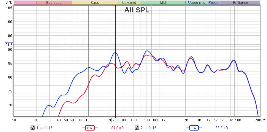

[Image: JVV9Hl9.jpg]
courbe bleue mesure réalisée avec le HP dans l'angle du séjour , courbe rouge HP tres ecarté des angles :
c'est sur que le gain dans le grave semble très significatif , mais ça se gâte plus haut par un gros trou entouré de deux bosses ....  jocolor

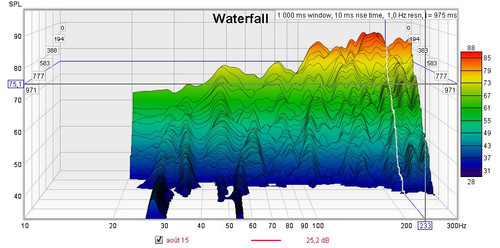

waterfall avec HP ecarté des angles :
[Image: JVV99K7.md.jpg]

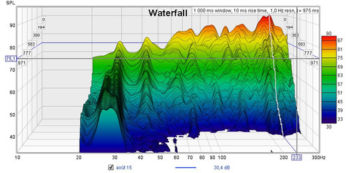

waterfall avec HP dans l'angle :
[Image: JVMypPS.md.jpg]
