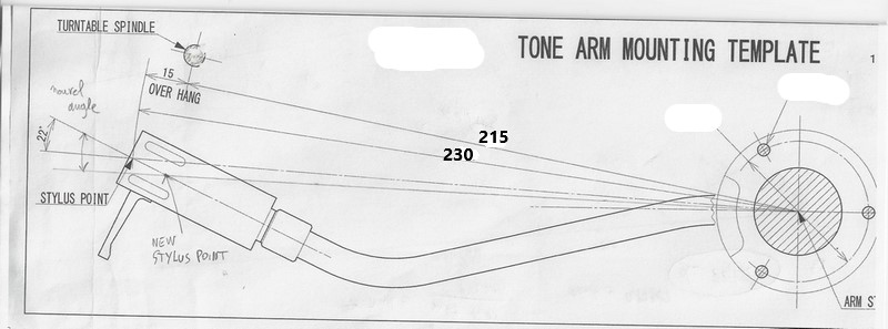

Pour sortir du brouillard :
Soit la distance Stylus point - new stylus point = 3mm dans l'axe du porte-cellule. J'ai exagéré cette distance sur le croquis pour bien montrer.
L'angle d'origine de 22° ne fera plus 22°. Noté nouvel angle. Il fera ?
Donc, la longueur effective du bras ne sera pas 230mm. Elle sera ?
Donc l'overhang ne sera plus de 15mm. Il sera ?
