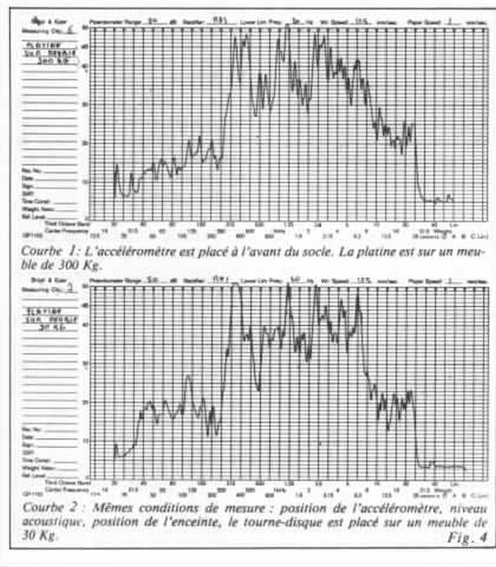

3 sources de vibrations :
- Par l'intermédiaire de la pièce d'écoute, le plus souvent par le sol sur lequel est posé le meuble de la platine. Plus meuble et platine auront de la masse, moins les vibrations seront transmises. C'est de très loin, la source la plus importante.
- Le rayonnement acoustique direct des hp sur le support (meuble). Ce rayonnement existe quelle que soit la position de la platine dans la pièce. Sinon, tu n'entendrais rien. Big Grin  Ne jamais mettre une platine dans un angle, par exemple, mais également limiter le volume du meuble. Et là aussi, la masse...
- Le rayonnement direct des hp sur la platine elle-même (socle, plateau, bras, cellule) Donc toujours la masse et si possible un capot digne de ce nom.
Mais dans tous les cas, l'acoustique de la pièce n'a rien à voir. Même traitée, il y aura toujours des vibrations transmises par le sol et les hp.
Pour les mesureurs ABX acoustico objectivo scientifiques :
En haut, platine posée sur un meuble de 300 kg
En bas, la même platine posée sur un meuble de 30 kg
Le niveau acoustique est de 90dB à l'endroit de la platine, là où est placé l'accéléromètre :
Résultat, entre 3 et 12dB d'écart suivant les fréquences en faveur du... meuble de 300 kg. C'est assez considérable.
