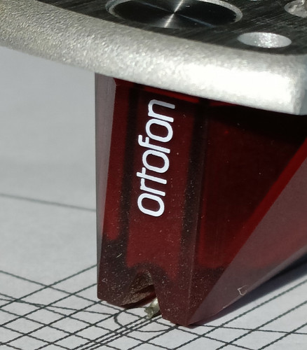

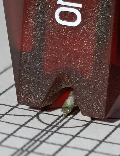

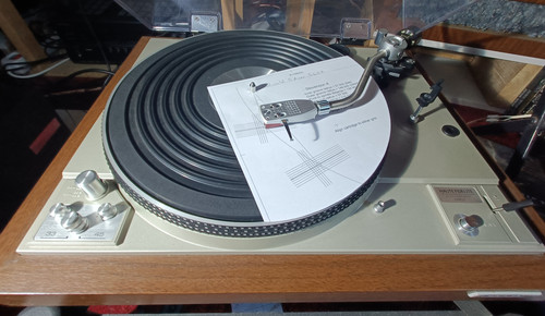

(05/02/2024-14:41:06)tonipe a écrit : Au lieu de régler 52 mm sur le porte cellule, n'est-il pas préférable de contrôler directement le dépassement du diamant par rapport à l'axe de rotation du plateau ?
cela revient strictement au même que de préférer l'utilisation d'un Protractor :
https://www.leson.org/turntable-cartridg...oad-print/
http://conradhoffman.com/TemplateGen.zip
je partage le même avis que RM8 qui a constaté que les 52mm sont beaucoup plus facile à régler sur le porte cellule avec le gabarit Technics car la visibilité de la pointe du diamant est beaucoup plus grande avec cette méthode .
ensuite je pense qu'il est quand même très interessant de pouvoir confirmer l'alignement correct avec un Protractor ;-)
[Image: s-l1600.jpg]
exemple d'alignement réalisé aujourd'hui avec le Protractor généré et imprimé par le soft partagé ci dessus :
[Image: J0DwVHB.md.jpg]
[Image: J0DwRA7.md.jpg]
[Image: J0DwcMb.md.jpg]
