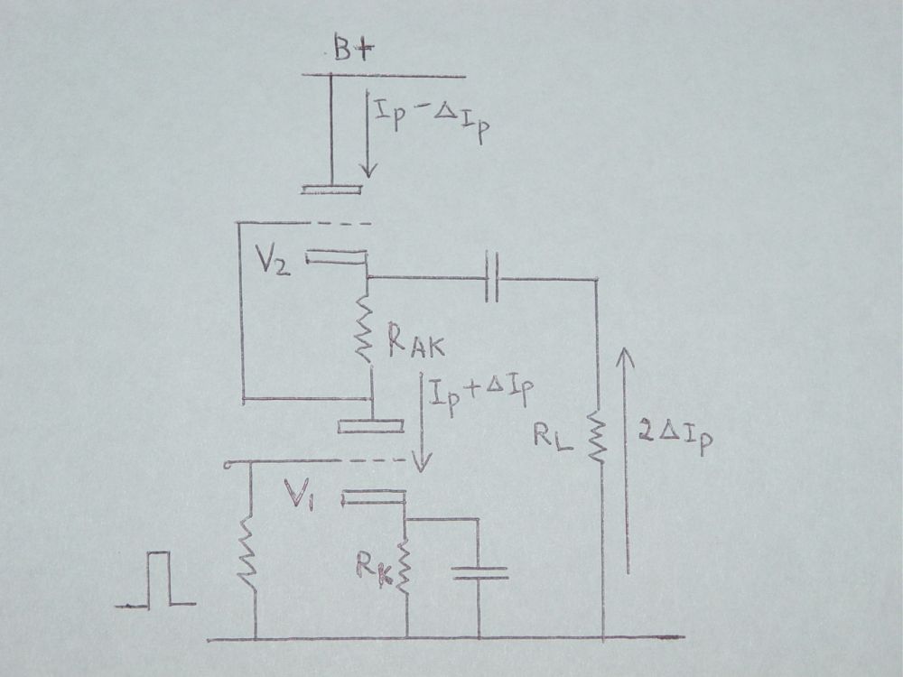

Bonjour Gilles et Joël.
Merci à vous deux.
@Joël : merci pour la précision que tu fais dans ton message et qui a aussi son importance. Je tiens à dire que c'est toi qui m'a mis sur la voie de la compréhension de ce montage en me disant sur un message précédent que les courants collecteurs de Q2 et Q4 étaient en opposition de phase, ce que n'avais pas vu dans une première approche.
Je me demande si un SRPP à tube fonctionne de la même façon (pas investigué)...
PS : apparemment oui (source https://ttradio.net/srpp-amplifier-theory-pictures/)
Merci à vous deux.
