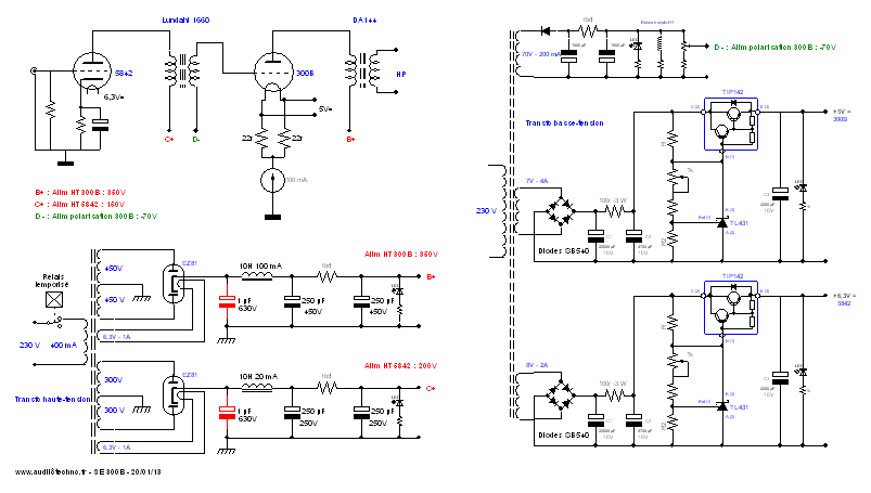

Une première version du schéma de mon futur ampli SE 300B a vu le jour.
Plus de détail ici :
http://www.audiotechno.fr/html/300B%20Si...nvier_2013
