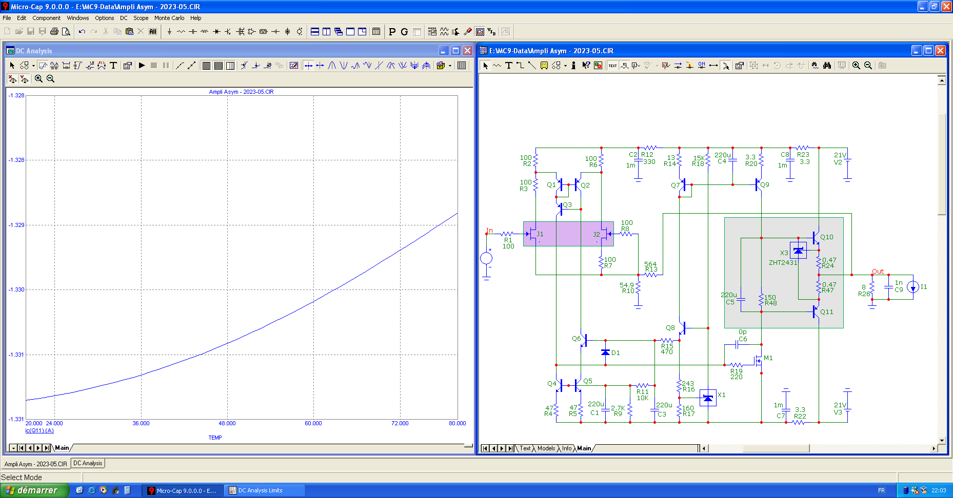

J'ai testé diverses solutions au simulateur à différentes températures.
- Le multiplicateur de Vbe : 100mA d'ecart entre 20°C et 80°C
- Le double multiplicateur de Vbe : 200mA d'écart
Mais je viens d'essayer un truc super efficace : mettre un régulateur shunt de 1.25V comme sur le montage ci-dessous en parallèle de la résistance de bias. Résultat :  2mA de variation sur toute la plage  [20°C;80°C] !
Parfait pour un classe A. Mais pas transposable en classe AB. Donc pas possible sur ce projet !
Alors après de nouveaux tests sur le bias  avec R=0.44 : A froid on commence à 800mA et une minute plus tard on est à 1.25A, ensuite ca ne bouge plus trop. Et ca reste stable en régime musical. Je vais mettre des 0.47 et resté comme ça.
