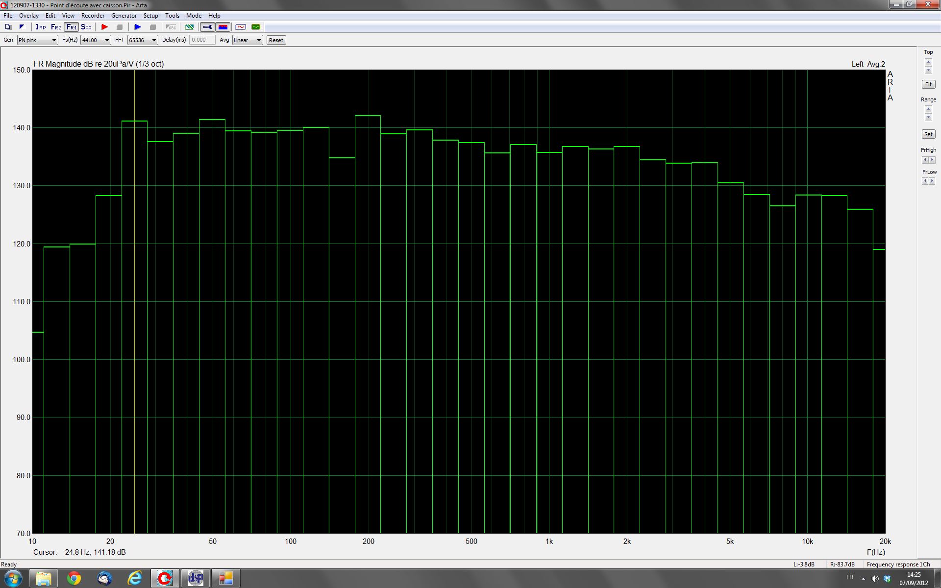

Si le but est bien de descendre à 25 Hz quasiment plat, le caisson JBL que j'utilise fait tout à fait l'affaire. La courbe ci-jointe mesurée au point d'écoute le démontre (on ne reconnait pas la VOT sur cette courbe). Cela s'obtient au prix de l'égalisation recommandée par JBL que j'ai pu réaliser gràce au mini DSD. Le filtrage passif 18db sur la VOT fait très bien l'affaire.
L'avantage du JBL 4642A est qu'il permet de monter plus haut que le 15 GTI et ça m'a donc permis de compenser le déséqulibre des VOT mentionné par olivecsm.
Ma configuration est un peu différente de celle de Dominique. Le caisson 4642A n'est pas placé au même endroit dans la pièce, et il est équipé de deux HP.
Je n'écoute que de la musique, donc dans mon cas, je ne vois pas trop l'intérêt de descendre en dessous de 25Hz...
Quand on conçoit un système, On est bien obligé de respecter les contraintes. Elles peuvent être d'ordre budgétaire, géométrie de la pièce, surface, WAF...
Dans mon cas, j'étais très tenté par l'estrade, mais la géométrie de la pièce d'écoute actuelle ne me permettait pas d'utiliser cette solution. Le caisson est donc le compromis idéal. Je n'ai pas la prétention de penser que le grave actuel est aussi bon que le grave d'un grand pavillon ou d'une estrade, mais il est infiniment meilleur que le grave sans caisson, et l'intégration avec les VOT s'est fait très facilement. Par contre, je recommande la mesure.
