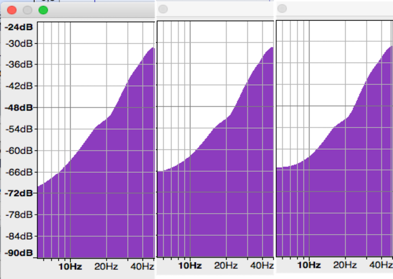

Et donc sans référence au fichier 0%
Une petite explication en images valant mieux qu'un long verbiage quelconque.
Les spectres 0-50Hz des fichiers à 0% 0,1% 0,3%

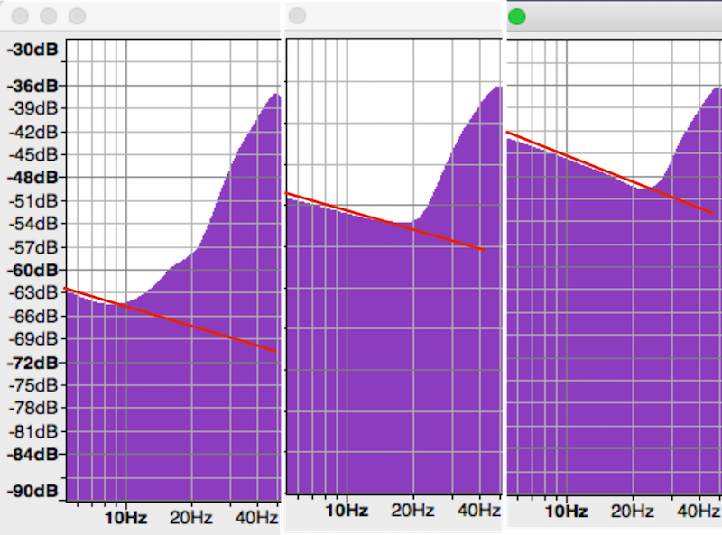

Les spectres 0-50Hz des fichiers 1% 3% 10%
0-50Hz c'est pour la lisibilité de ce qui suit  Cool
Vous remarquerez des lignes rouges sur le second graphe  Wink

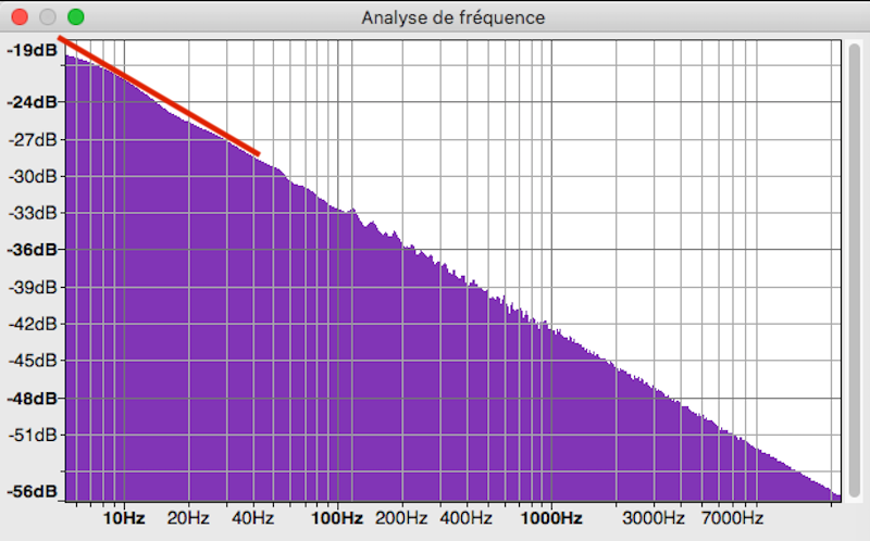

Et je continue ma petite démonstration.
En fait ce qui est ajouté au fichier 0% c'est du Bruit Rose dont je vous redonne le spectre ici
J'ai tracé également une ligne rouge pour bien marquer l'analogie qu'on peut faire entre les spectres des fichiers et le spectre du bruit rose.
Il est donc parfaitement possible de déterminer le taux de distorsion d'au moins 3 fichiers sans même connaître ou lire le contenu de ceux-ci.
Il suffit juste de se poser 1 petite question :
On me dit qu'il y a une disto quelle peut être sa forme ?
C'est dire l'énorme degré de réflexion de nos grands spécialistes auto-proclamés ...
Bon faut quand même déjà connaître le spectre d'un bruit rose, mais comme on l'a appris les spectres on se demande à quoi ça sert ...
