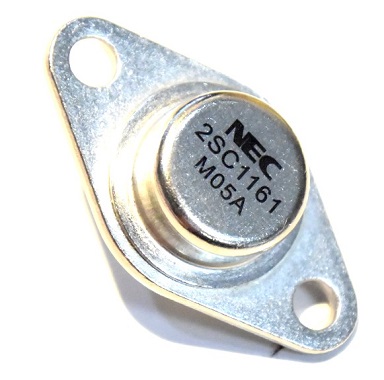

Les « NEC 2SC1161-M05A » avec leur boitier qui brille de mille feux (?) montés sur le Kaneda No.289 vu plus haut semblent bien provenir de Wakamatsu Trading Co., Ltd. (ils correspondent à la photo produite sur leur site en tout cas).
Cependant, je suis étonné (pour ne pas dire plus) qu'un professionnel puisse vendre des 2SC1161 neufs alors que la production de ces derniers a été arrêtée par NEC depuis des décennies, sauf à avoir un stock énorme de ces bestioles (NOS).

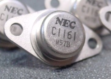

Depuis que je suis à la recherche de transistors NEC vintages, je n’ai jamais vu de 2SC1161 appartenant au lot « A » (M05A). Ces derniers passent du premier lot au lot « B », puis « C ». De plus, la police de caractère utilisée sur ces « 2SC1161-M05A » n’est pas la bonne, et la marque « NEC » est une reproduction récente qui n’existait pas dans les années 70’s.
Une chose est sûre, ces transistors n’ont jamais vu le jour pendant la période de production des 2SC1161, ce qui élimine la possibilité du NOS (new old stock). De plus, pourquoi seraient-ils du lot « A », qui n’a jamais été produit par NEC à ma connaissance, et pas plutôt d’un hypothétique lot « D » (reproduction) ?
Quant à savoir quelle puce renferment ces « 2SC1161-M05A » ? That is the question!
Cherchez l'intrus !

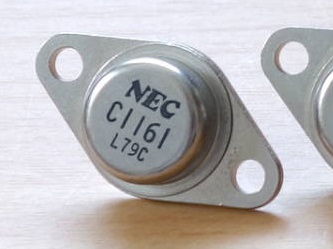

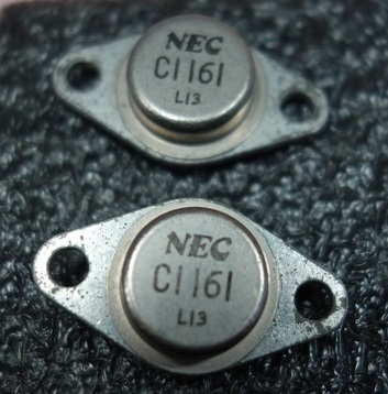

1er lot
Lot « A » ?
Lot « B »
Lot « C »
