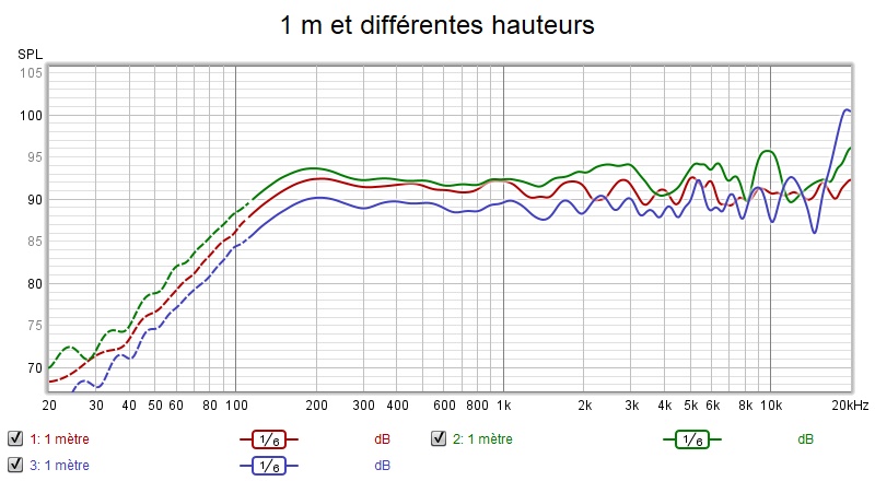

Pour montrer tout l'intérêt de la CBT sur toute autre forme d'enceinte , voici trois courbes fenêtrées prises à 1 m de distance mais à trois hauteurs différentes : 50 cm , 1 m et 1,5 m
Clairement une évolution vers un modèle deux voies équipé de micro-tweeters permettra un lissage et une plus grande homogénéité au delà de 6 ou 7 kilos mais le résultat est d'ores et déjà bluffant Cool
