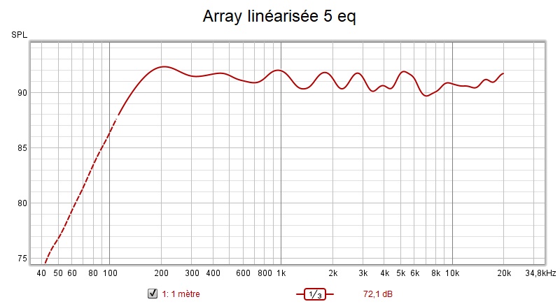

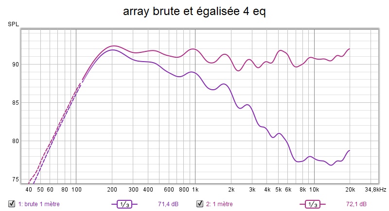

J'ai donc procédé hier à des mesures dans une pièce quasi vide de 4 / 5 m et de grande hauteur sous plafond . En disposant le micro à 1 m de distance de l'enceinte et du sol j'obtiens les mesures suivantes , enceinte brute puis première égalisation 4 eq en tiers d'octave fenêtrée à 8,9 ms ( première réflexion ) . Je n'arrive pas à poster le mdat , pourquoi ? Aussi je mets une photo
Puis j'ai modifié les EQ et rajouté une cinquième comme suit :
                                  fréquence       gain            Q
EQ1 highshelf                  594             4,5            0,5
EQ2 highshelf                 2820            -3,7           0,5
EQ3 highshelf                 3619            11,5          0,7
EQ4 peak                     16695              1,5          0,5
EQ5 peak                       2500              1,5           2
Et ça donne la photo suivante
Cette enceinte a beaucoup plus de rendement que mes moniteurs à base de hps scanspeak ; vraiment beaucoup plus ! j'ai remonté le sub de 11 dB ! Et je ne suis pas encore sur qu'il y en a assez ...
