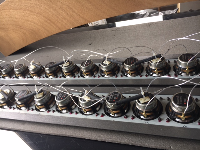

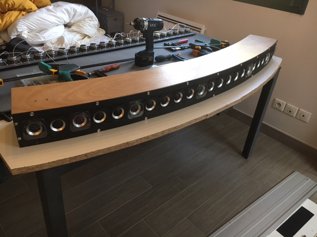

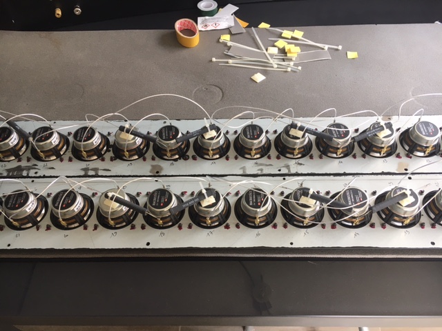

Bonjour .
J'ai donc terminé le câblage et vérifié au voltmètre les tensions . J'ai pour cela utilisé un "metrix" à aimant ticonal qui date de Mathusalem et qui dispose d'un calibre 3 volt . Les atténuations sur les 4 derniers hps sont un peu plus fortes que prévues . Avec 3 volt en entrée et à 500 Hz je mesure 0.1 volt sur les hp 23 et 24 alors que j'espérais entre 0.15 et 0.2 . Mais peut être que la sensibilité du voltmètre est aussi un peu juste avec des tensions aussi basses . Je m'en contenterai . Ce weekend j'assemble le tout et si j'ai le temps je ferai les premières mesures .
