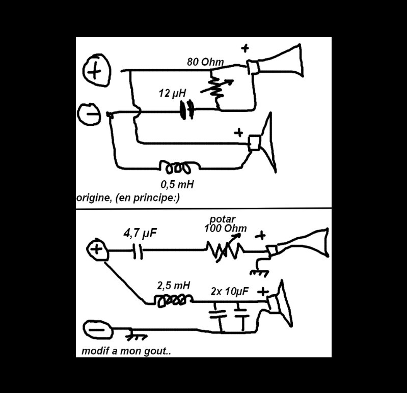

bonjour , oui compression d'origine, (mais je n'ai qu'une enceinte , donc pas pu installé cela pour la stereo, dommage)
-le trou de decompresiion ou ventilation du moteur ,un morceau de coton ,pour eviter que les arraignées rentre Wink
-le filtrage d'origine ,et ma modif  (certe l'imperdance HF n'est pas respectée ,il aurai fallu  un potar a Z constante)
car a l'origine ca braille un peu ..( pour le cinéma de l'epoque , a 90% des dialogues...
et il fallait que l'intelligibilité sur les voix soit optimal  : "atmosphere, est que j'ai une gueule d'atmosphere ? "
Smile
