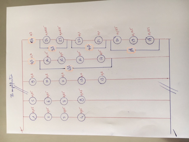

Je m'ai gouré !  Sad
Si ! On peut le dire comme ça ; avec le langage "inclusif" ... Angel
Plaisanterie mise à part je n'ai pas fait une erreur mais plusieurs . Et dès l'énoncé du problème .
Bref , je me suis replongé dans les tutos sur les ponts diviseurs et ça m'a permis de mieux comprendre comment les calculer plus facilement .
Je suis contraint de refaire un schéma en 5 branches et je vais bi-amplifier ça pour des raisons d'impédance de charge .
En rouge à coté des hps j'ai indiqué le rapport de tension par rapport à l'entrée . Encore une fois si quelqu'un de compétent veut bien avoir l'amabilité de se pencher sur ce schéma pour m'indiquer si je n'ai pas commis une autre boulette je lui serai infiniment reconnaissant . Si vous voulez des détails je peux les fournir à ceux que ça intéresse .
Il n'y a pas mort d'homme ; juste encore un peu de retard ,  un peu de fournitures à acheter  et du câblage à refaire .
