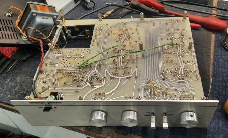

Petite cure de jouvence au Conrad Johnson qui était un peut bruyant
Changement  pont diodes  condos et résistances
Renforcement des pistes de masses sur le pcb
Nickel  plus de hum/buzz, le silence est revenu

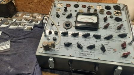

Petit chantier de mesures de tubes aussi
En Normandie  le temps ce prête bien a ce genre d'activité
