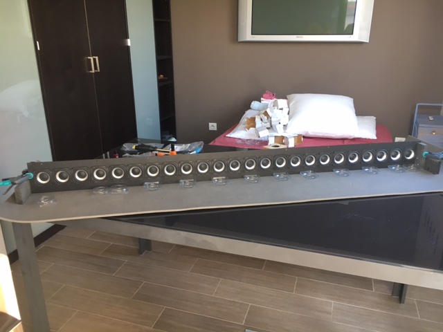

C'est bien ça : calculs en tension et atténuation progressive par groupe de HPs de plus en plus en plus petits . Keele explique ça bien dans ses "CBT papers" ainsi que dans la notice de montage de feu la CBT36 . Le calcul n'est pas trivial mais j'y suis arrivé alors que j'ai arrêté les maths et la physique après la prépa . Un bon ingénieur comme toi devrait y arriver Smile  . Disons que les données de base sont connues ( tensions dans chaque hp et nombre de hp par segment ) ; reste plus qu'à déterminer les valeurs des résistances . Sachant qu'il n'y a pas "une" valeur mais quasi une infinité de valeurs possibles . Reste à itérer les calculs pour tomber sur des valeurs dispos dans le commerce . Cette dernière partie j'ai mis du temps à le comprendre ; je suis pas ingé ! Rolleyes

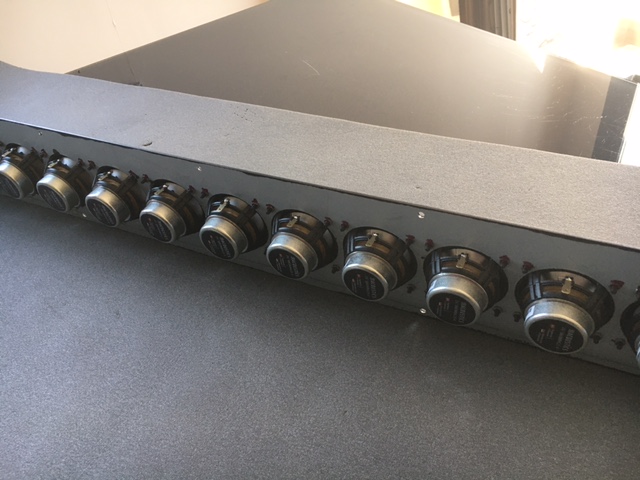

J'ai commencé le montage des hps sur les platines métalliques . Et ça se fait pas tout seul ... Les btr sont en norme impériale 7/68' . Il m'a fallu trouver l'embout ad hoc . Heureusement LR a référencé un assortiment ( 15.90 roros ) d'embouts à la mords moi le ... Les écrous sont enfin au bon filetage .
Quelques photos
