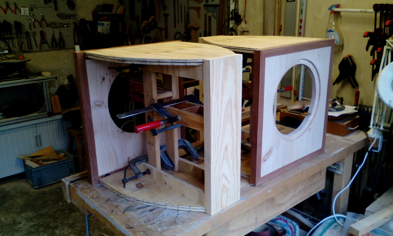

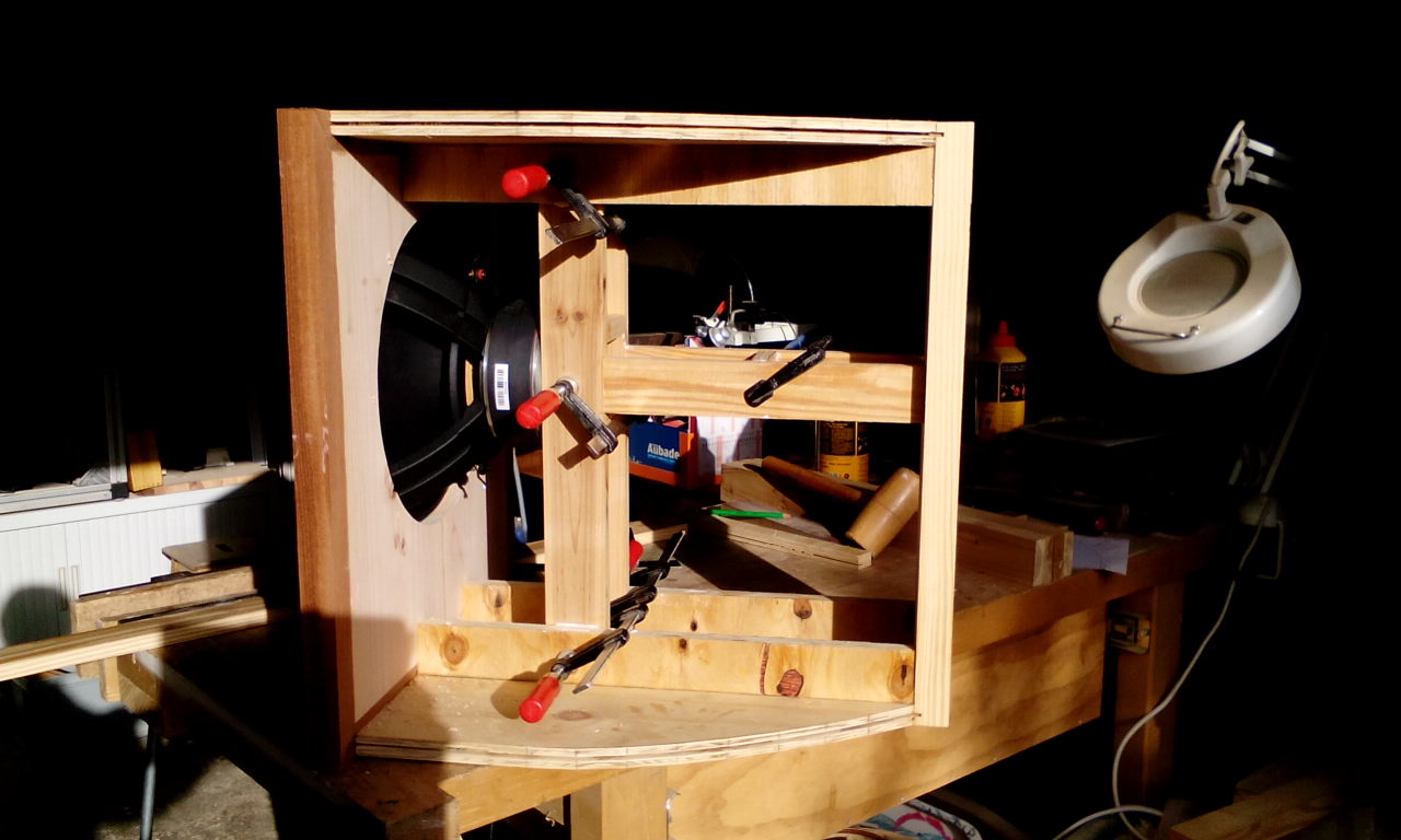

quelques images de l'avancée des travaux  Smile
ce weekend collage des renforts internes
Voilà les deux squelettes des caisses terminés ! En revanche, je me suis rendu compte après que comme un gros naze, je me suis planté en traçant le centre des HP et du coup il y en a un qui se retrouve 10 mm plus haut que l'autre   Angry  C'est pourtant pas faute d'avoir fait les deux en même temps avec les façades côte à côte !!

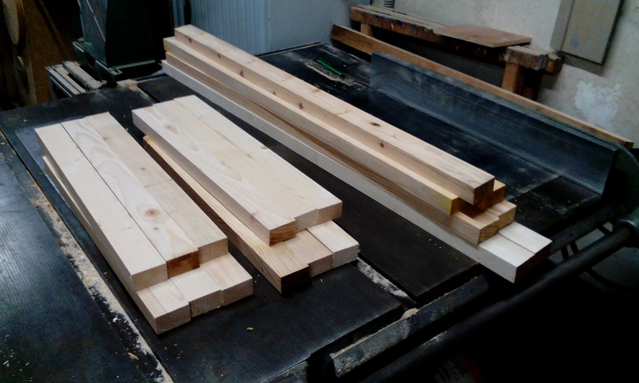

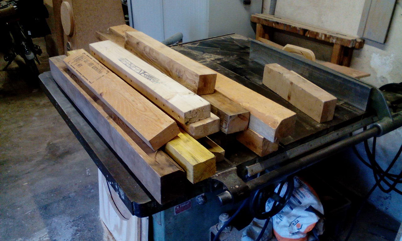

Ce soir j'ai eu le temps de faire du copeau  Big Grin
Avant
Après
J'ai déjà quelques une des lattes 50x30 prêtes pour commencer les côtés
