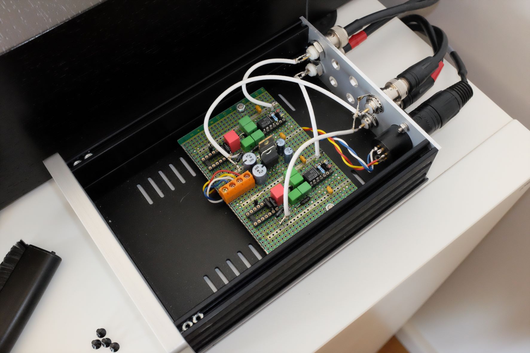

Depuis plusieurs années après une Kaneda DC1, un Pultec original USA, des Audio Research PH5 et SP8, un WE417A maison, correction passive, j'utilise un préampli RIAA basé sur un AOP, mais dans une configuration différente, de celui que vous présentez. Un seul AOP Linear Technology LT1028, un des meilleurs jamais fabriqués pour les faibles signaux, 1nV/rac(Hz) de densité de bruit, 75 MHz de produit gain bande... un seul étage et RIAA dans la contre réaction, alimentation régulée sur carte plus et moins 12, alim filtrée en boitier externe.
J'en suis fort satisfait...
Il est possible de coupler une MC en direct, avec un niveau de bruit nettement inférieur à celui de tous mes autres préamps.
Les deux résistances sur support juste devant les OPA servent à régler la résistance d'entrée et le gain. Les autres résistances sur le deuxième support sont connectées à rien, c'est juste des réserves pour changer le gain et la résistance d'entrée.
A plus
André
