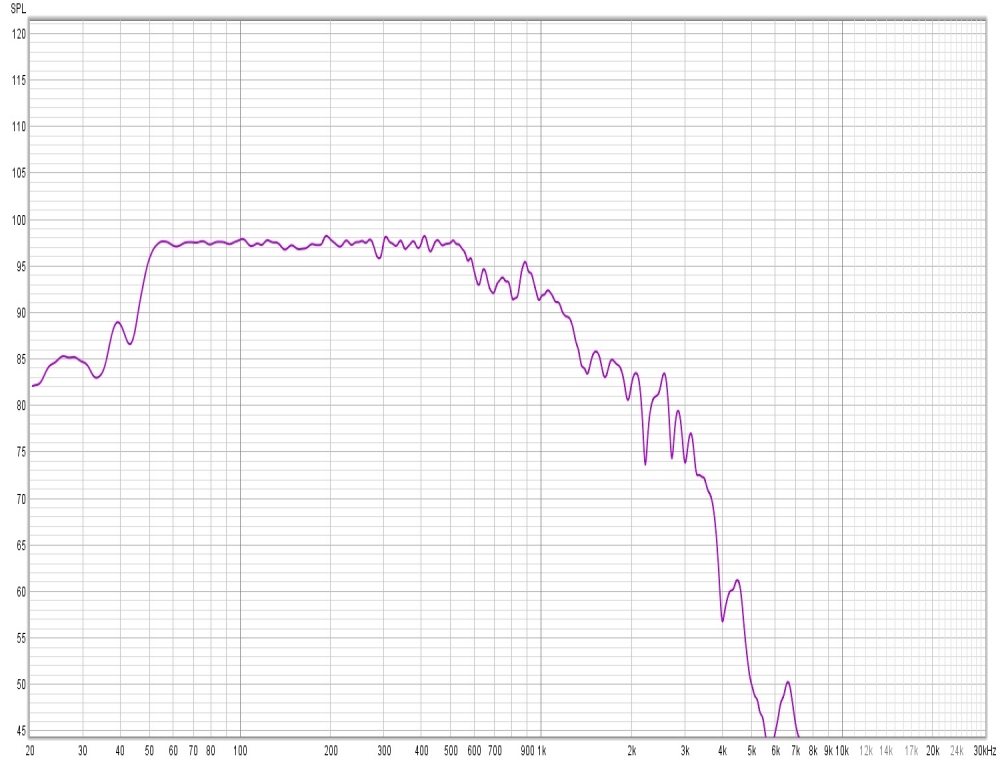

Bonjour Denis,
Merci pour tes mesures. Difficile à comparer, ta mesure est à 4m et la mienne à 1,2m. Les accidents de ta courbe sont accentués par l'éloignement. Néanmoins, on devine un petit accident vers 200 Hz. Tu coupes à quelle fréquence ? J'ai fait une mesure en champ proche (le filtre coupe à 600Hz) et là pas d'accident :
C'est peut-être du à l'effet de la face avant du baffle.

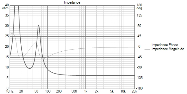

Citation :Petite remarque sur la courbe d'impédance de ton Onken seule tu as  une fs est à presque 60hz cela me semble bien haut (il faudrait que que regarde sur les miennes)
Oui, tu as raison. Mais la première bosse est autour de 16hz. Je n'ai pas fait de smoothing sur la courbe, c'est pour ça que l'impédance monte très haut. En simulation avec VituixCAD, ça donne ça :
