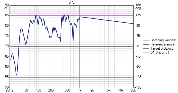

Petit problème dans Vituix, je mesure le 416-8A entre 20 et 1000 Hz. Quand je rentre le fichier frd du SPL, j'obtiens ça ( après 1KHz, un trait bizarre) :
Je ne suis pas du tout pointu en filtres (plus quiche que pointu.... ). Je mets en partie le schéma de mon filtre ci-dessous (source = https://www.firstwatt.com/pdf/art_diy%20...ssover.pdf) . Je pense ne pas pouvoir sortir d'un Linkwitz-Riley (?)
Merci pour ton aide.
