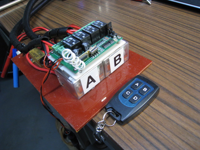

Il y a un test très facile à faire par exemple (en écoute mono) : Placer un condensateur de la pire espèce, un électrochimique de 4700µF à la sortie d'un amplificateur à transistors. Le relais court-circuite le condensateur ou non.
On trouve sur la baie une petite télécommande a 4 canaux ABCD, on place le contact de A en parallèle avec le condensateur, si on appuie sur B, le condensateur est en circuit, sur A le condensateur est court-circuité.
Essayez à l'oreille de déterminer si le condensateur est en circuit...
Faites cette expérience et revenez dire ce que vous pensez des tests en aveugle.
Voici un système très simple qui permet de tester deux amplis en comparaison rapide (ou en aveugle avec un aide) :
La télécommande Chinoise commute un des deux relais au choix,  la sortie de chaque ampli A ou B est commutée vers les enceintes ou vers des résistances.
Bien entendu les niveaux doivent être égalisés par exemple en envoyant un sinus à 400 Hz (1K ça déchire les oreilles) et en mesurant à la sortie avec un voltmètre alternatif.
Seul celui qui a la télécommande sait quel est l'ampli en service si on cache les relais qui comportent un voyant.
On fait pour commencer quelques commutations visibles, puis lorsque la signature de chaque ampli a été bien mémorisée, on peut passer en aveugle.
