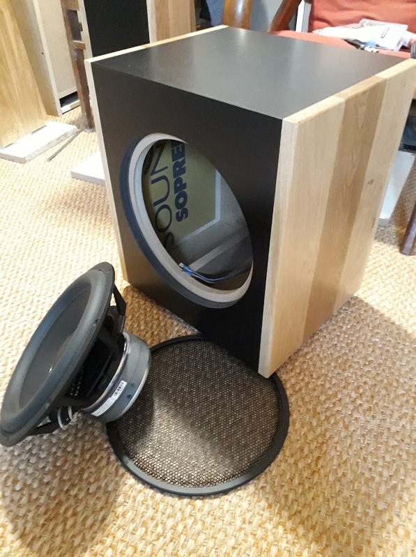

Une fois l'étape de finition des enceinte achevé j'ai procédé a quelque dernières écoutes pour ajustement du filtrage, ce dernier prenant place a l'intérieur de la colonne :
comme on peut le voir sur cette photo, le sub est protéger avec une grille circulaire du commerce :
Cette grille tient simplement en force dans une feuillure réalisée sur la façade, le montage est donc affleurant, c'est simple et très efficace, la seul difficulté étant dans le bon ajustement :
Des petits supports ont été ajouté pour tenir une façade avec tissu sur les colonnes :
L'ensemble avec ces caches en façade, qui se justifient par la présence de chats dans la maison :
Ce petit système m'aura fiablement donné du fil a retordre, le 2 voies initialement prévue ne m'a pas satisfait et le haut parleur trouvé pour arriver a mes fin n'était plus fabriqué. A l'arrivé et après des écoutes étalées sur quelques semaines a des moments différents pour ajuster/valider le filtre sur une voie en mono, le travail a porter ces fruits.
L'écoute stéréo a 1.5 m des enceintes dans une pièce de 20 m² encombré de fouillis amortissant est très détaillée.
Ce tweeter offre un aigu riche et aérien, le médium reproduit les voies sans coloration, avec ce charme des membranes papier a suspension petit pli légère. En bas, l’extension dans le grave apportés par le 30 cm filtré en actif est très bénéfique, les 17 cm seul restant un peu limités sans ce dernier.
