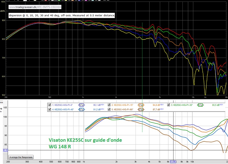

Le dôme de l'ATC fait 3" pour mémoire, dit autrement quand il commence a être directif a partir de 1 Khz aucun tweeter ne le sera autant pour un raccord brickwall*. Comme dit précédemment par l'Indien, c'est un tweet avec un guide d'onde, mais j'ajouterai a minima :
Ci dessous un montage des mesures de Troels G. et des mesures perso d'un dôme de 25 visaton sur guide d'onde de 148 mm, le WG 148 R du même fabricant, c'est encore trop juste (mes mesures vont de 15 en 15°) :
Changer de tweet pour ceux envisagés ne changerait donc pas grand chose.
La mesure de Troel montre environ -6 dB a 40° a 3 Khz, soit un facteur(edit bis!) de directivité de 7 (indice 8.6 dB) , c'est déjà important il faut se le dire, faut carrément un pavillon pour reprendre derrière ça, ou un gros tweet bullet bien directif (Un peu comme le faital FD371 mais un peu moins directif quand même) :
Remarque : la mesure d'un ensemble filtré en brickwall ne ressemblera pas a ce que tu mets, le lissage empêche complétement de voir ce qui se passe.
Au dessus de 2Khz une mesure en appartement fenêtrée correctement est faisable, le seul problème que tu rencontrera est lié a l'implantation des transducteurs qui ne sont pas axés verticallement, donc en plus d'une évolution de l'angle de mesure il y a évolution des distances par rapport au micro de chaque transducteur.
Pour bien faire il faut donc mesurer a +x° et -x°.
