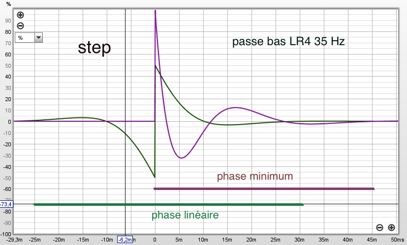

(03/07/2022-15:58:17)xnwrx a écrit : @Jimbee :  .. lorsqu'on parle de filtre FIR phase linéaire qui n'est causal que grâce à son délai, et qu'on ne tient pas compte du délai dans l'équation (ce qu'on fait aisément en audio), c'est le filtre qui étale le moins l'énergie dans le temps, ce que traduit sa phase plate.
Pas vraiment, en comparant ces deux réponses à un échelon, filtre tel qu'indiqué  (mais erreur , c'est un passe haut Wink) arf
phase linéaire / minimum,
la version à phase linéaire ne peut rien gagner sur l'étalement du temps.
[Image: umje.jpg]
