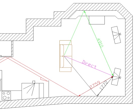

J'ai eu l'occasion de me poser la question, cette distance varie car les distances séparant l'enceinte des parois réfléchissantes varie :
Ce qui me fait écrire qu'il n'y a pas de bonne ou mauvaise distance, il y a simplement des distances de mesure avec leurs résultats.
Pour avancer :
on voit sur ce schéma les 3 classiques de ce que nous entendons :
Le direct (rose)
les premières réflexions (noir et vert), avec bien d'autres, une notion de temps et d'intensité étant a considéré.
Le "diffus", nourri par l'ensemble de toute les réflexions dans la pièce (la rouge sur le schéma en faisant partie).
Autrement dit, pour ce qui est mesurable, objet de ce fil :
il est relativement "facile" de mesurer le direct, simple réponse dans l'axe d'écoute (encore faut il rejeter les réflexion a la mesure, condition anéchoïque, fenêtrage de la mesure).
Pour les première réflexion, on vient de voir qu'il n'est pas simple de les estimer, ne serait-ce parce qu'il faudrait connaitre la réponse polaire de l’enceinte pour chaque distance de paroi, il n'y a donc pas de "bonne" distance (au sens exploitable)  pour mesurer la réponse polaire d'une enceinte?
