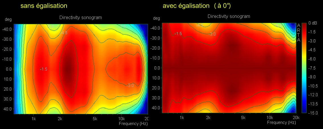

Benoit a posté sur le forum Audax des mesures de réponses du couple Mesure B&C DE250 H100 dans l'axe et hors axe.
http://www.audax.fr/forum/read.php?4,370...#msg-37014
Voici le diagramme polaire dans le plan horizontal que fournit Arta de ces mesures (à gauche, sans égalisation, à droite avec égalisation à 0¨?)
