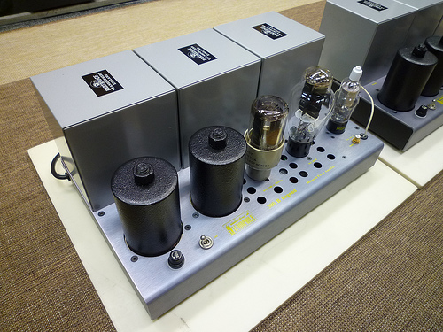

Il n'est jamais bon d'avoir l'étage le plus sensible (le tube d'entrée) trop près des circuits d'alimentations. Sur ce 300B LEGEND le tube d'entrée et la CINCH sont à l'opposé du transfo d'alimentation et de la valve.
