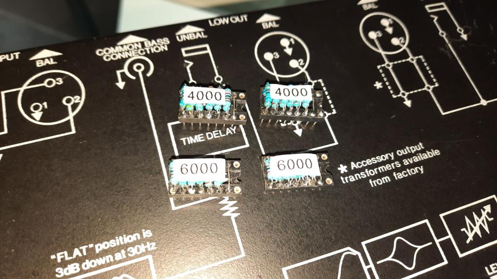

J ai essayé le Bss 366 j'ai perdu énormément de naturel mais retenu la courbe cible, puis je suis passé au filtres altec 1631a, fait des modules pour la coupure à 4000 et 6000 hz et la je l'avoue ce filtre analogique est magnifique très naturel et transparent, et la tout c'est mis en place plus d'agressivité, ça chante merveilleusement, du bonheur, très belle image

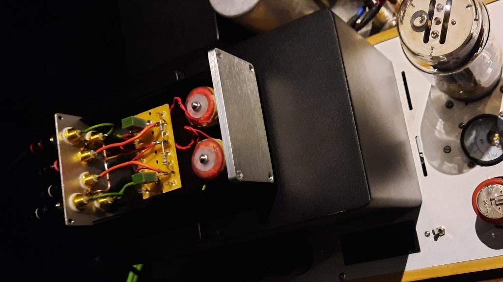

Donc après cette réussite je me suis mis à refaire un filtre passif avant mon ampli se300b fréquence de coupure  retenu > 6000hz en 12db, je retrouve l'équilibre que j avais avec les filtres altec 1631a avec un plus en transparence mais il faut le dire ce filtre passif type maison de l audiophile n'est pas plug and play car l impédance d'entrée de l'ampli  rentre en jeu
Pour l'ALTEC 1631a J'ai fait un petit tableau Excel pour calculer les valeurs des resitances des modules de fréquences de coupures car il vaut le coup de se pencher dessus car il en surprendrait suremennt plus d'un
J'ai acheté des supports compatibles 16 broches pour souder les resitances 1/4 de watts
