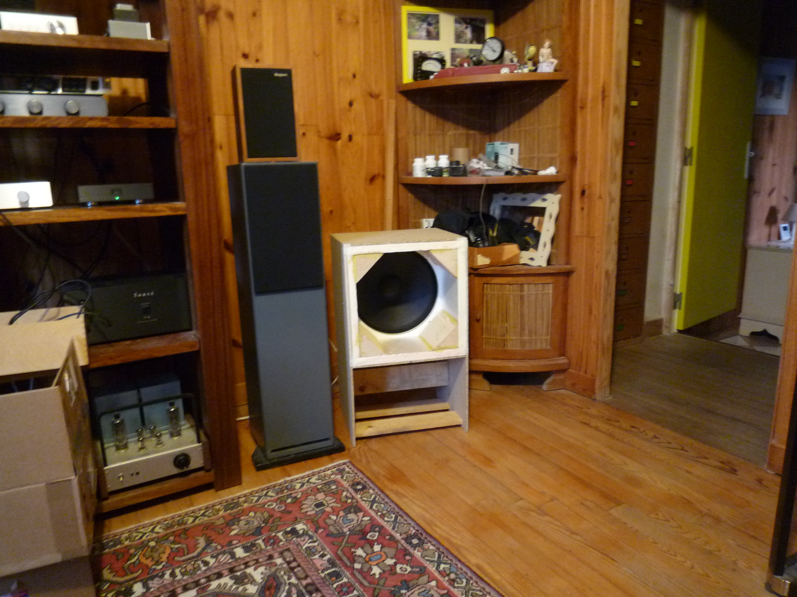

Osez le H-Frame !
RE: Osez le H-Frame !

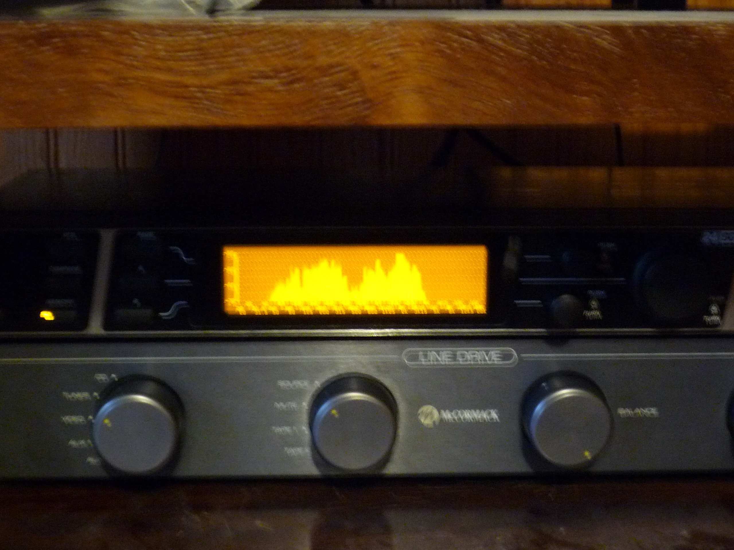

bon et bien c'est pas brillant
sans filtre passif, le 50hz doit etre a -20db peut etre
- avec self de 11mh on arrive a avoir du 50hz mais le rendement est descendu a la cave
- avec 8mh puis 4mh, rien a faire ca descend moins que mon 20cm focal de 92db dans une colonne
Quand on voit la BP sans filtre on imagine que c'est pas gagné

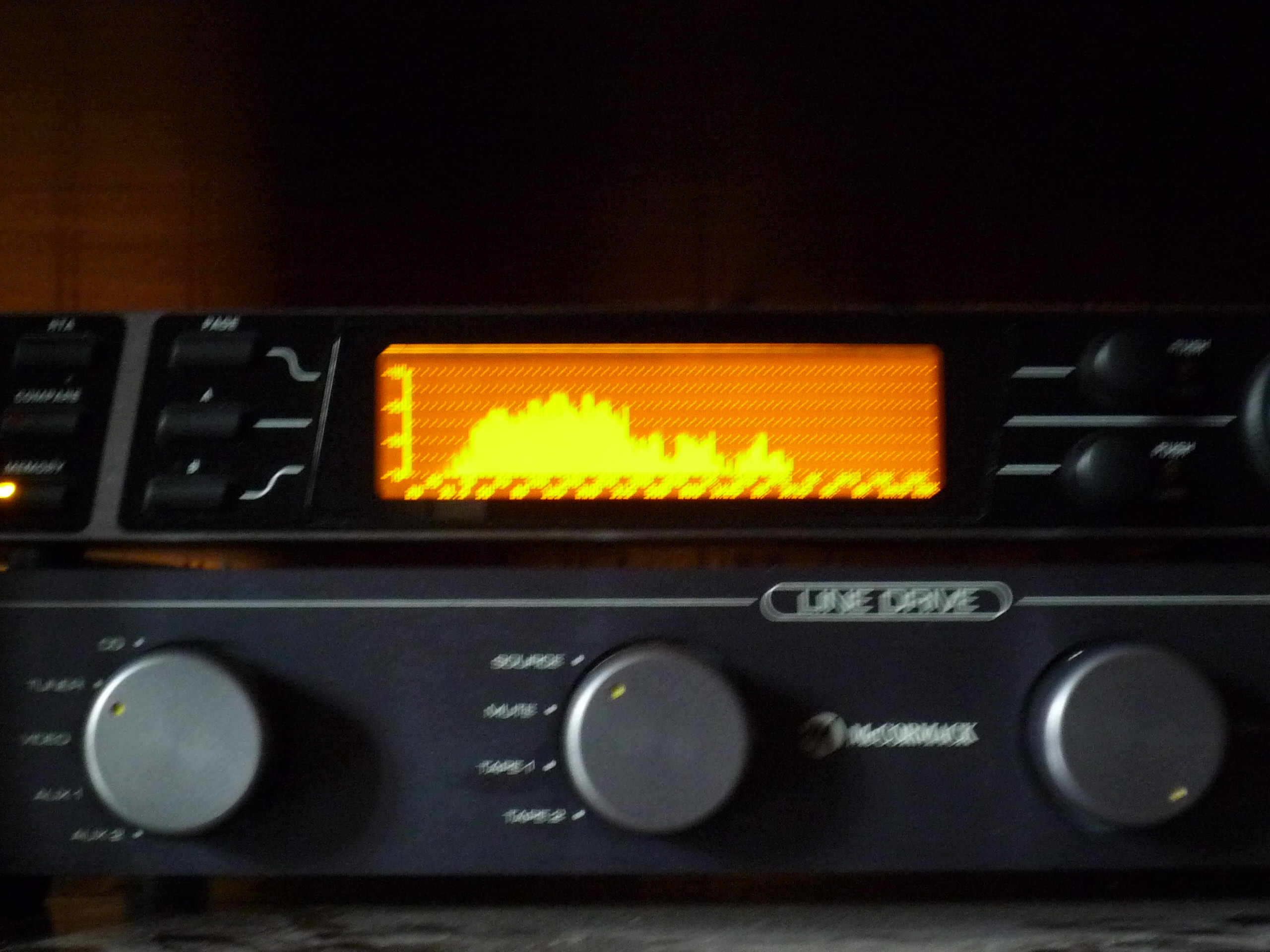

je pense qu'il faut etre dans l'esprit pour l'hframe comme on peut l'etre pour les truks bizarre:
rhedeko, ls3/5, certains large bande
des gens se sont habitués au 3/5 , on peut donc imaginer qu'on peut faire pareil pour l'hframe ?
De toute facon c'est trés clair j'ai entendu les 2 ecoles :
1- ca descend et on comprend pas pkoi y a pas plus d'hframe
2- rapide mais descend pas assez
Pas de mystere suis dans le cas 2 et je comprend mieux le bOOst ou l'egalisation necessaire
La béte
sans filtre
avec self 8-10mh
