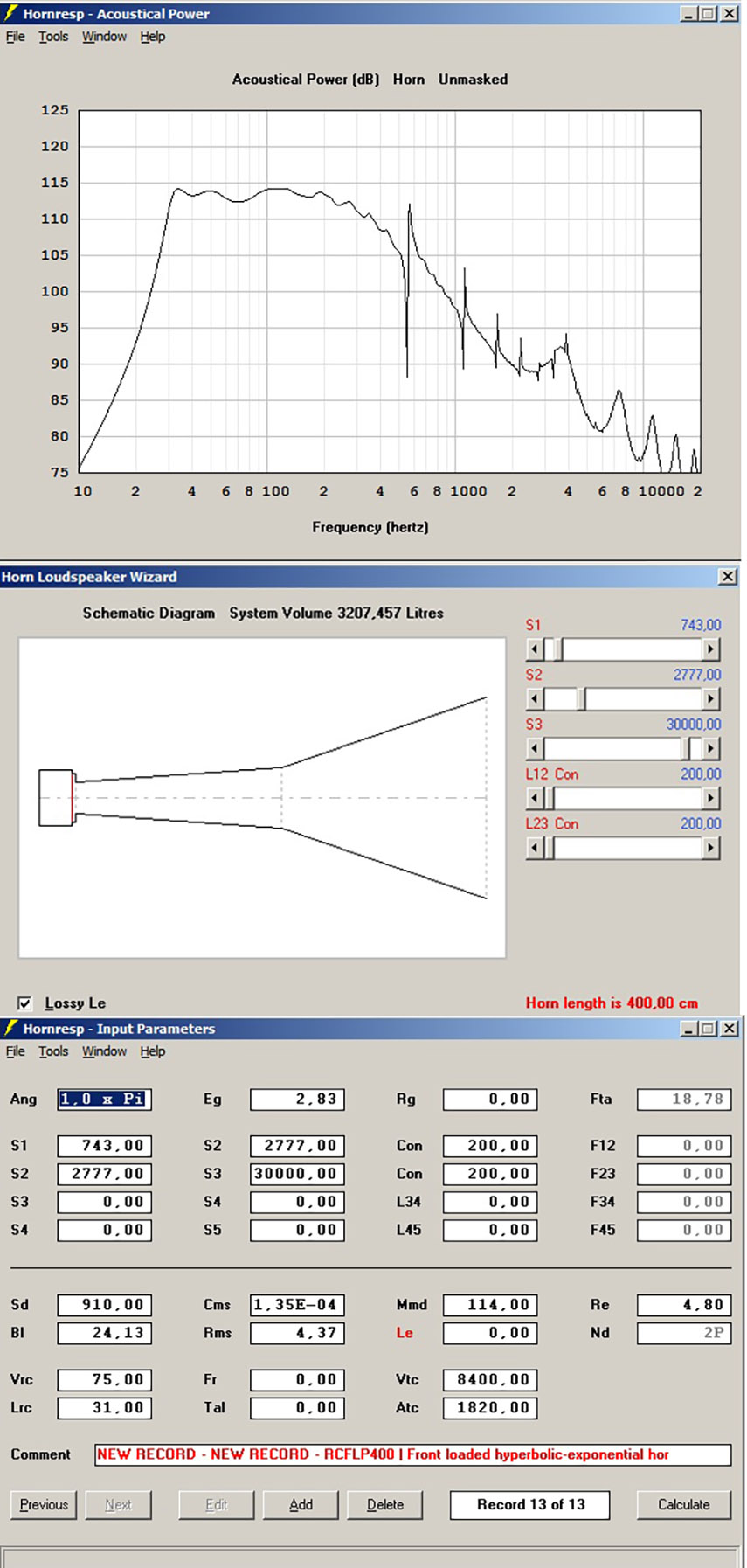

J'ai pris en main un peu ce matin Hornresponse, c'est rigolo de voir en simu ce dont on parle depuis longtemps en théorie, pour un SPL identique, on peut faire le choix d'un grand pavillon ou multiplier le nombre de HP.
Pour m'amuser, j'ai fait un pavillon de 4 mètres de long avec 2X RCF L15P400, ça couvre 35 / 200Hz flat à 110dB en 2Pi avec le 400Hz à -5dB... mais le pavillon serait énorme.
Une fois en Inwall, donc simu 1Pi, on est à 114dB et ça descend encore un peu plus bas... avec 100W continu ça fait 134dB.... ... mais ça ne descends pas dans l'infra.... à 32Hz, la coupure est brutale (70dB/Oct...)
Il faut donc couper la bande en 2 pour aller chercher l'infra, et tant qu'à couper, autant faire un pavillon de grave à taille humaine et des Subs en radiation directe qui eux feront 25Hz flat.
Je sais Roland, que tu avais déjà simulé tout ça...
