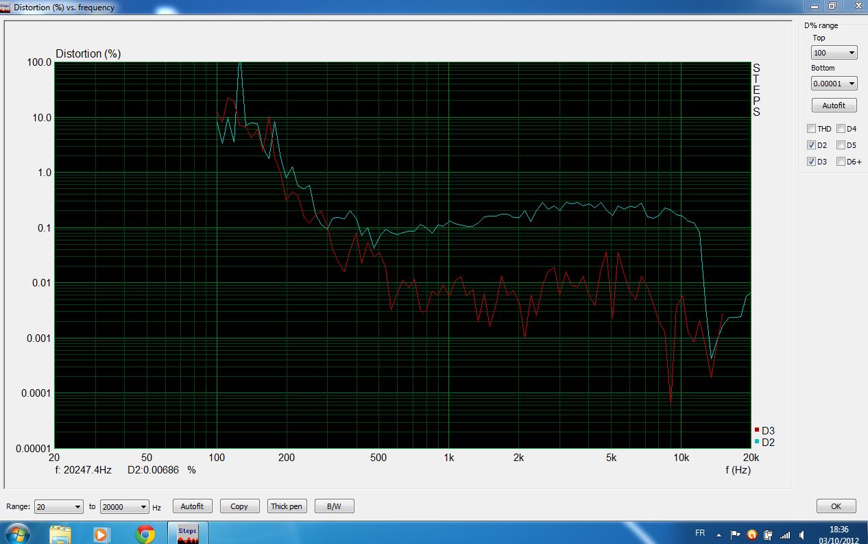

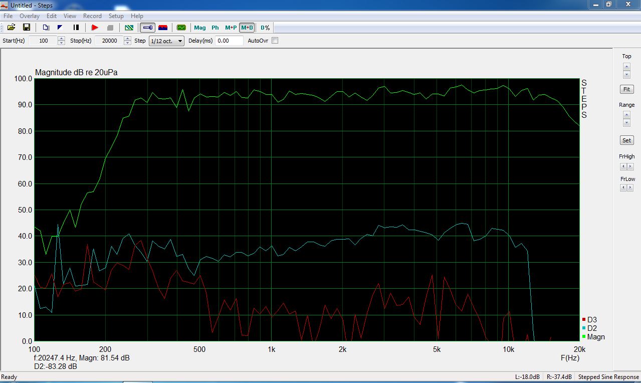

IWATA cut off 280 Hz et compression 2 " PB 950 mesuré en champ proche en 2012 sur mon système.
Chaine de mesure préalablement calibrée au calibreur SPL étalon.
Niveau moyen, 95 dB.
Bande passante 280 Hz 15 KHz une droite
Disto H2 pour le niveau de 95 dB 0,25%  max entre 1kHz et 15 kHz en dessous Max 0,2 % moyen 0,1 %.
On observe une remonté de H3 vers 560 Hz soit 2 fois Fc, rien d'anormale pour arriver à 0,2 % à 280 Hz.
C'est le pavillon qui coupe en bas et non la compression qui peut descendre encore plus bas sans disto vers 250 Hz.
C'est très séduisant et pourtant cet ensemble devient très directif vers 8 kHz et procure un son de nez dans les fréquences hautes.
Je l'ai utilisé dans la bande 370 Hz 1,2 kHz avec succès. Au-dessus TAD 2001  JMC 600 font beaucoup mieux 1,2 kHz 10 kHz une droite et sans directivité marquée et sans disto.
La mesure de distortion en %  est tirée de la première mesure donc est valable pour le même niveau 95 dB.
La remonté en-dessous de 280 Hz est dû à la baisse de niveau franc après le cut off du pavillon.
