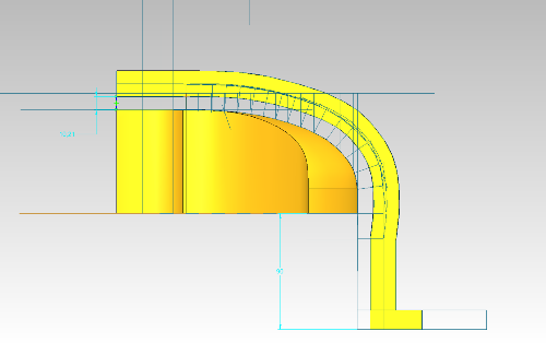

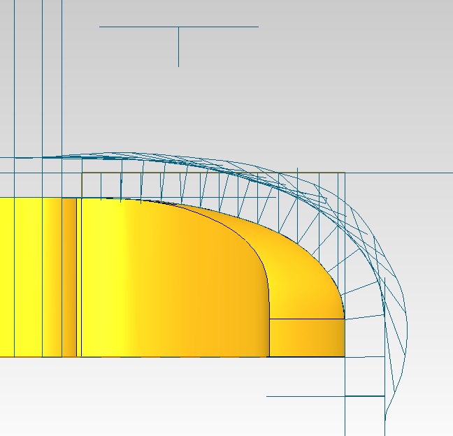

Pour la réalisation des pavillons ARAI je part sur les plans publiés tout en corrigent les erreurs sur différents points de la courbe
je créer une épure puis chaque pieces qui compose le pavillon et fait un assemblage de tout les éléments avec un soft de CAO
Pour le tracé du gabarit de défonceuse , je trace  sur la coupe du pavillon un T  représentant  les trois point  que sont les axes des roulements  et le point de travail de la fraise + un demi diametre du roulement  et je déplace ce T tout au long de la coupe ce qui me donne une multitudes de points que je transforme en courbe ,méthode de la spline  et il ne reste plus qu'a faire le gabarit de fraisage
