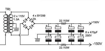

(31/05/2021-09:27:38)RM8Kinoshita a écrit : Perso je nje vois pas d'erreurs dans le montage proposés !  Angel ces du très classique....
[Image: PSU.jpg]
Le schéma a été corrigé, mais au départ un seul enroulement alimentait les 2 ponts!
